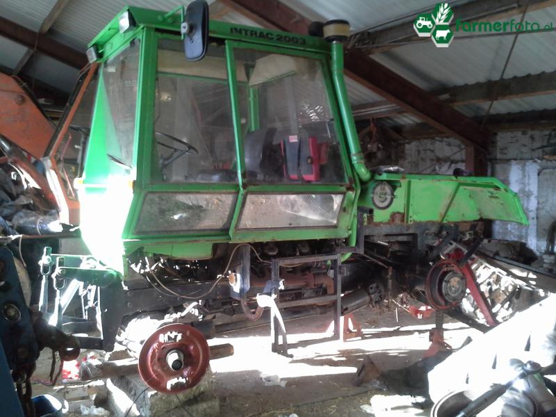

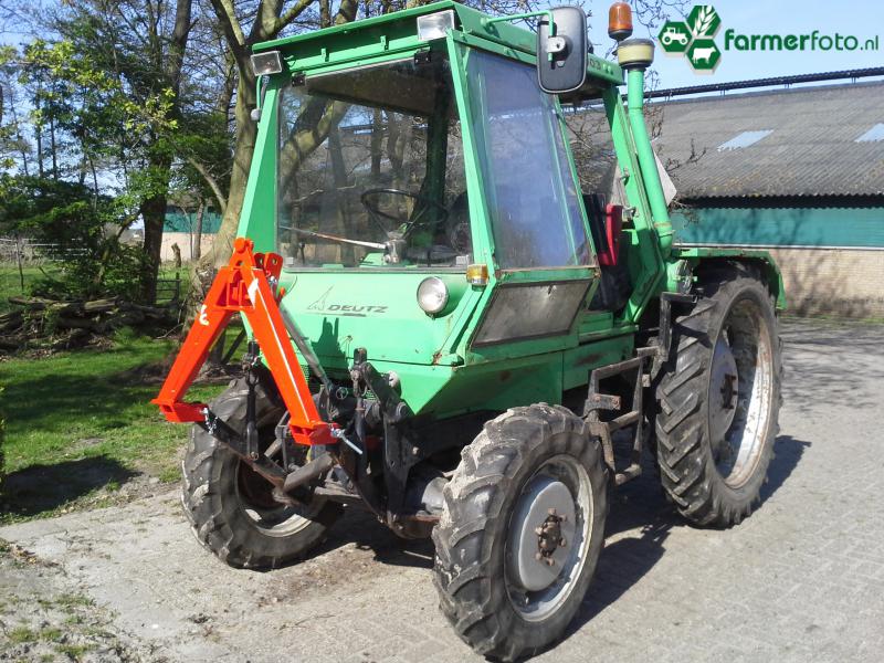

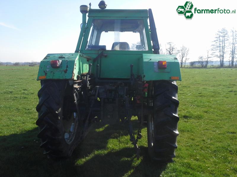

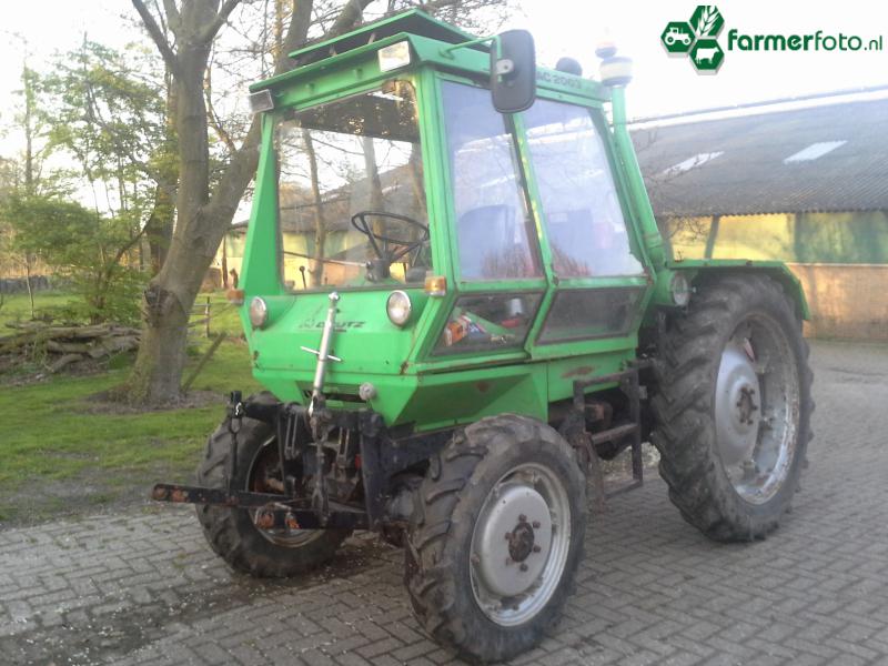

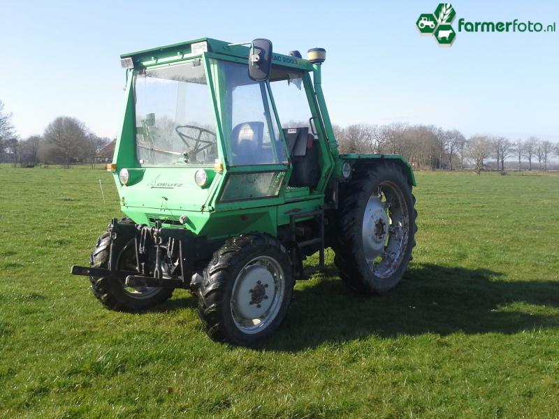

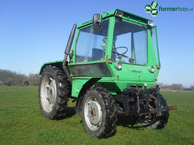

Altijd al een eigen trekker willen hebben en vandaag is mijn droom uitgekomen :mrgreen:
Een Deutz Intrac 2003A met ca. 60 Pk, 4WD em fronthef + pto.
Hier een aantal foto's:
322
321
320
319
De spatborden achter zijn aardig verrot. Motor lijkt prima te lopen, versnellingen werken ook goed alleen de rem werkt niet. Heb vandaag de trommels op de vooras losgehaald en daar zit nog wat werk aan :mrgreen: Zal daar later deze week foto's van laten zien.
Het is mijn bedoeling om de Intrac helemaal op te knappen en jullie via deze weg hiervan op de hoogte te houden.

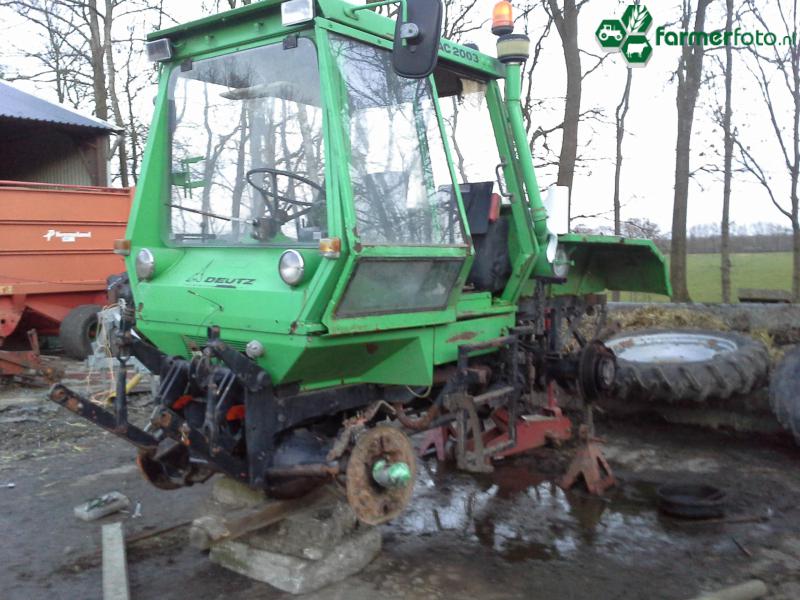

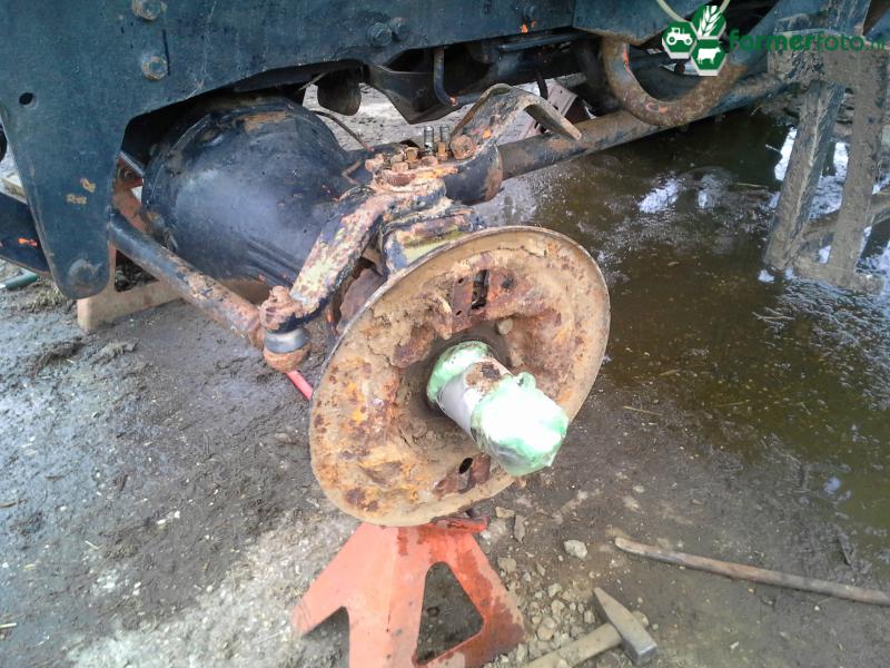

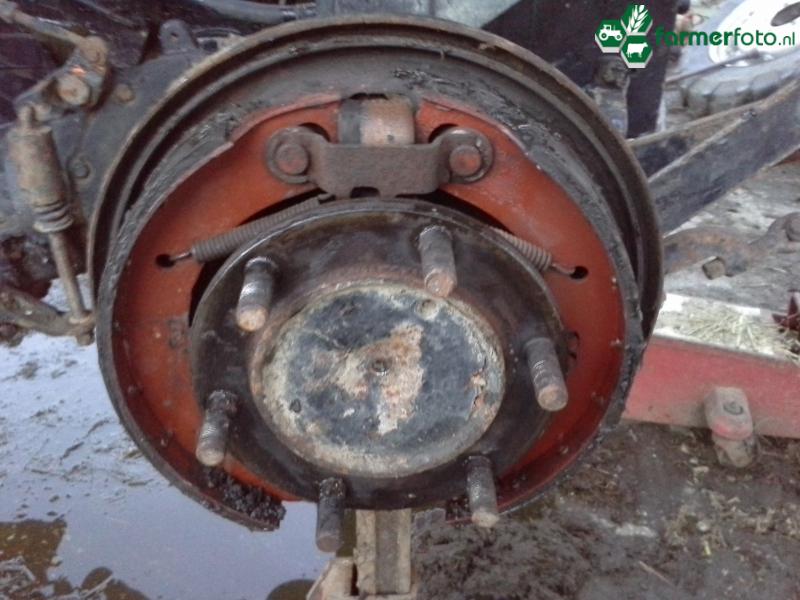

5 Maart:
415

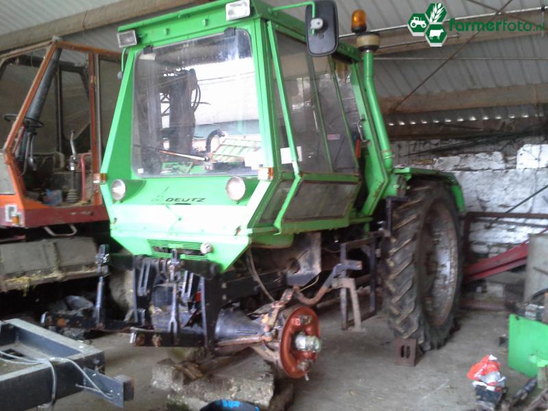

Alle banden eraf en de remtrommels los gehaald.
416
De remmen van de achteras zagen er nog redelijk uit.
417

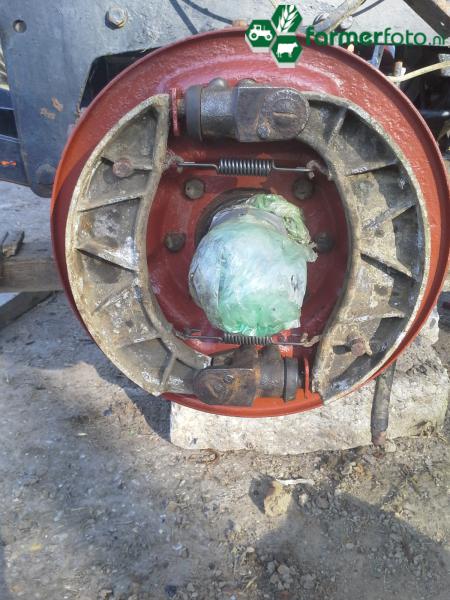

De remtrommels van de vooras waren er een stuk slechter aan toe. Foto is nadat ik de remmen eraf heb gehaald gemaakt.
418

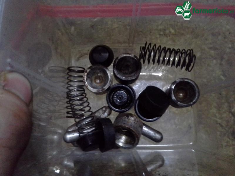

De onderdeeltjes van de cilinders maar schoongemaakt.
419

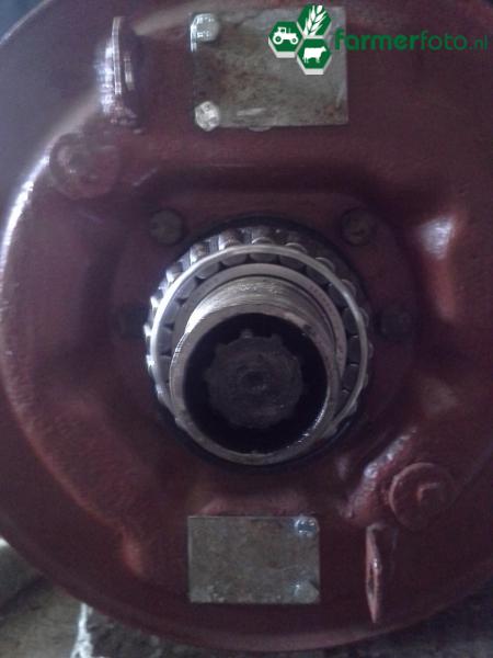

Uit de achteras lekte aan 1 kant olie. De as heb ik eruitgehaald en voorzien van een nieuwe keerring.
420

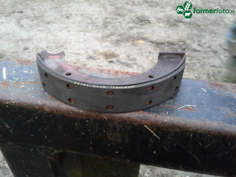

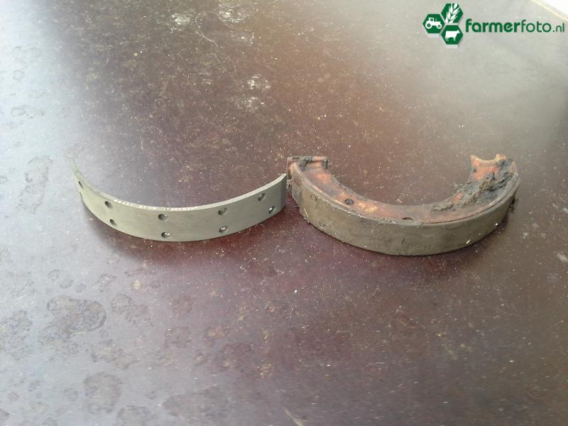

De vettige remschoenen van de handrem schoongemaakt en voorzien van nieuwe voeringen.
421
En de handrem werkt weer :D

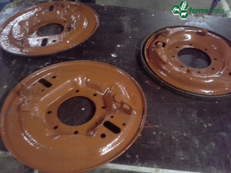

7 Maart:
422

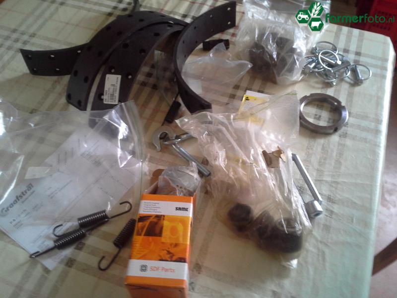

een ladinkje onderdelen om verder te hobbyen.
423
De remplaten geschuurd en in de menie gezet.

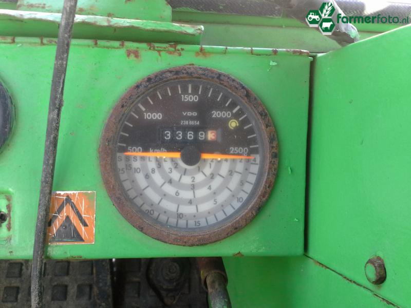

Het aantal uren van de trekker. Klokje rond geweest denk ik zo.

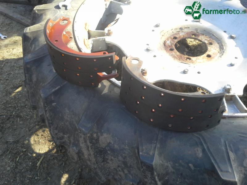

De remschoenen van de achteras schoongemaakt en voorzien van nieuwe voeringen.
426
En zo moest de vooras eruit komen te zien. Helaas zijn er 2 remschoenen dusdanig slecht aan toe dat ik heb besloten de vooras eerst ongeremd te houden.

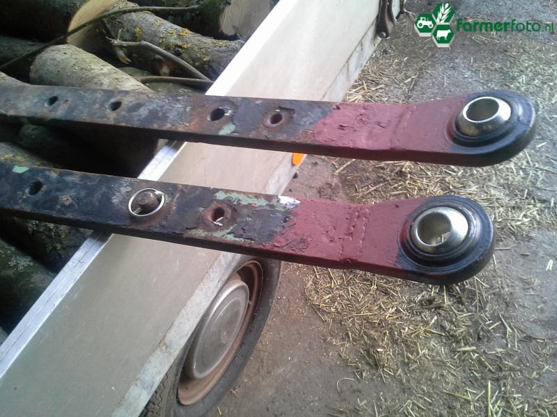

Mijn vader heeft nieuwe ogen aan de trekstangen gemaakt en ik heb zelf alle draaidelen weer soepel gemaakt.

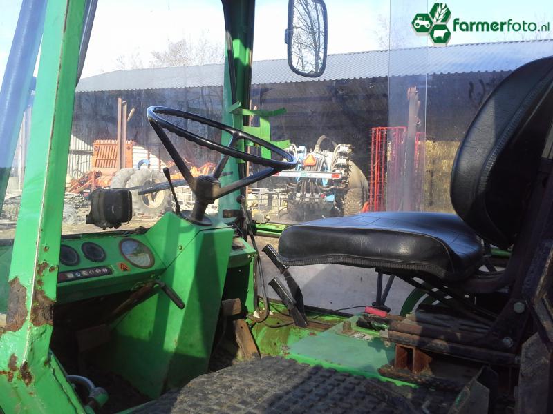

432

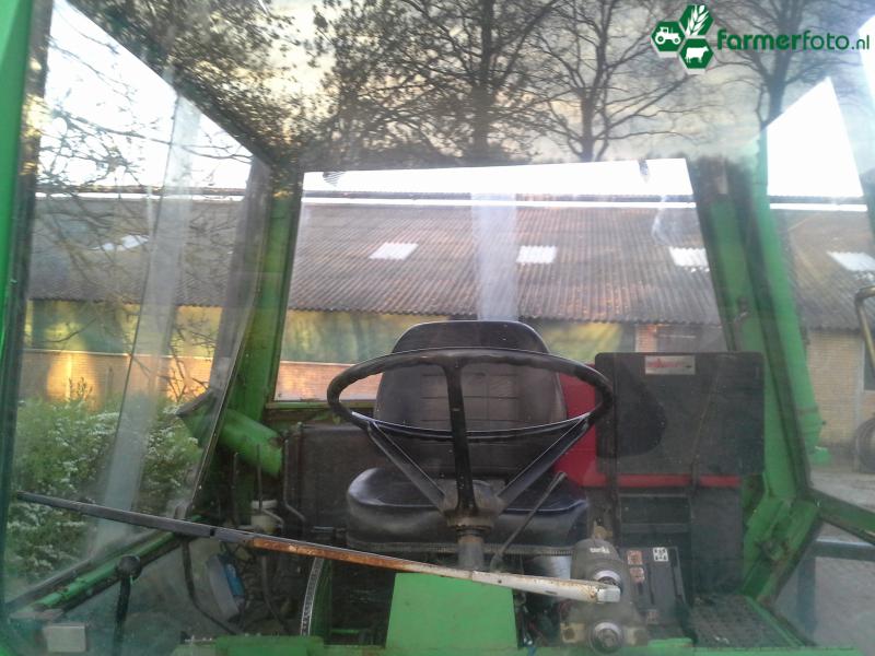

De cabine
433
En inmiddels voorzien van een driehoekje :)

Tip voor de volgende keer.
Maak je anker platen van je remmen wit.
Voordeel is mocht het ooit los moeten kan je lekkages en zo makkelijker opsporen.
En door dat het wit is is het oom makkelijker te zien Omdat het lichter van kleur is .
Zie der voor de rest netjes uit Joran.
Beetje remmen is best lekker zitten zelfs hydraulische remmen op met remcupjes!
