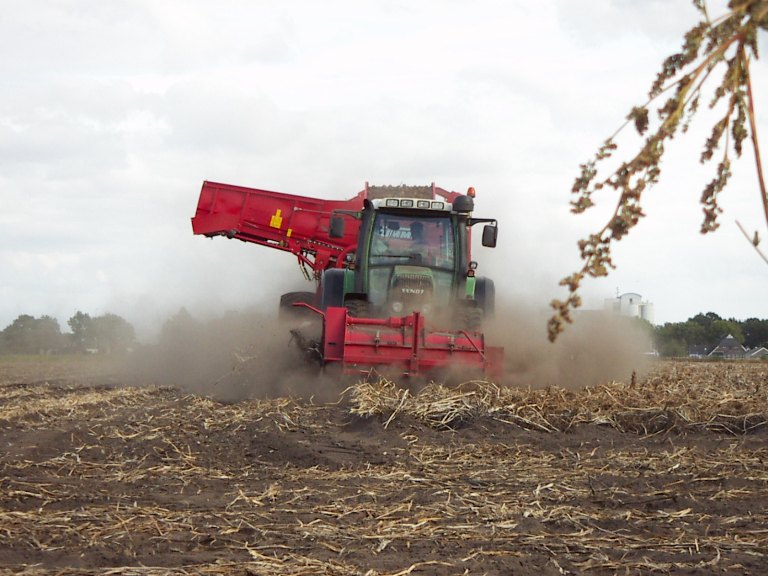

Aardappelsrooien met Fendt 716 en Grimme DR 1500
- Teddybeer
- Beginner
- Berichten: 65
- Lid geworden op: zo 12 jul, 2009 10:35
- Voornaam: Jan
- Locatie: Hoogersmilde
Aardappelsrooien onder stoffige omstandigheden
Er werd onder andere gereden met een John Deere 6910 en een 14 tons Joskin Kipper, ook was er nog een John Deere 6930 met een tweede Grimme DR 1500 rooier aanwezig op het zelfde perceel.

Re: Aardappelsrooien met Fendt 716 en Grimme DR 1500
Wat is het verschil tussen een SE en DR?
Verder erg mooie foto's! Was het niet te droog voor het rooien?

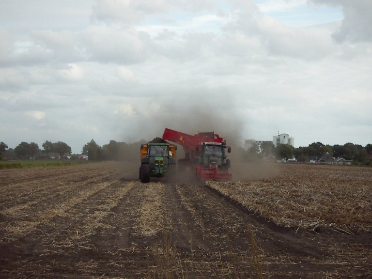

SE is volgens mij een verstekrooier en een DR rooit de piepers midden achter de trekker. Het is wel erg droog om te rooien, maar op de zandgrond het je geen last van kluiten die de aardappelen beschadigen kunnen. Wel moesten ze erg snel rijden om genoeg grond op de ketting te houden. Hier rijden ze ongeveer 9 km per uur.
De Fendt 716 had dan ook de volle 170 pk nodig om de rooier en de klapper op toeren, en snelheid, te houden.
Hier wordt er bij gereden met een John Deere 7430 en een 20 tons Veenhuiskipper

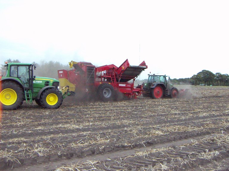

Dit is de nieuwste versie van de DR 1500. De machine heeft net 30 hectare gerooid.
Deze heeft ook een doorvalmat als reiniging. Kijk maar op die laatste foto, achter het achterwiel zie je die "slappe" band van de doorvalmat hangen. Loofrollen ontbreken in deze machine. En als je het niet wilt geloven van die snelheid is dat jammer, maar toen ik even een rondje mee reed stond de snelheidsmeter toch echt constant tussen de 8.5 en 9.1 km per uur.
Kijk, dat veranderd de zaak al als er een doorvalmat in zit. Dan kun je automatisch harder rijden.
Is dit toevallig geen BR 150 ipv DR 1500? ? Hier in het dorp loopt namelijk een BR 150, dat is de nieuweste versie van de DR 1500. Deze wordt "officieel" niet verkocht door grimme. Maar elk jaar worden er toch nog een paar nieuwe DR1500, nu BR 150 dus, gemaakt. Dit gaat echt alleen op speciaal verzoek. Deze heeft ook de nieuwe besturing systeem die ook terug te vinden is op de SE / GZ series. En allemaal wat vernieuwde dingen.

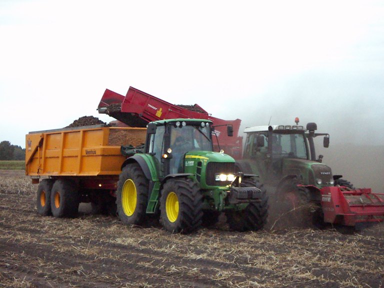

Kan je met een SE wel rijdend lossen?
Enkele jaren terug hebben wij een SF op demo gehad. Maar dat was voor ons toen een van de grote bezwaren, daarmee kon je dus niet lossen tijdens het rooien. Scheelt uiteindelijk toch een mooi stukje capaciteit als je een keer of 10 tot 15 per hectare stil staat om te lossen.
Met een SE kun je wel rijdend lossen. Maar je hebt maar 20cm speling tussen de rooi trekker en de kipper trekker, Dus je hebt 2 goeie chauffeurs nodig. Geen klusje voor een stageloper dus
Ondanks het niet rijdend kunnen lossen maakt de hoge capaciteit een hoop goed. Hij rooit nog steeds als een SE 150-60 die wel rijdend kan lossen. Daar komt bij dat het rooien hier eigenijk alleen om kleine boeren gaat.. De grote boeren rooien zelf wel. En lang niet elke boer kan rijdend lossen. Heb al een paar keer mee gemaakt met de DR dat het op een haar na goed ging.
