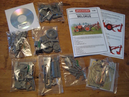

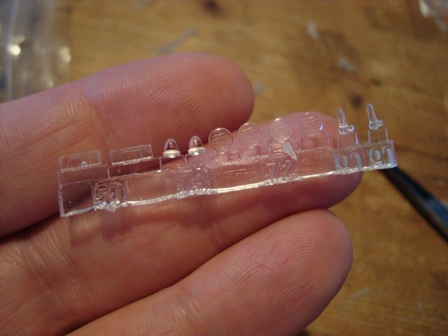

Maar goed tot zover de theorie. Wat zit er in de doos? Veel, heel veel kleine onderdelen (> 200) van een zeer hoge gietkwaliteit. daarnaast extra details die gemaakt worden van de foto-etsonderdeeltjes. Verder materiaal voor het maken van de leidingen, acetaatfolie voor de ramen, decals, een uitgebreide bouwhandleiding en - heel handig - een CD met foto's.

Mooi verzorgde verpakking
Inhoud van de doos.

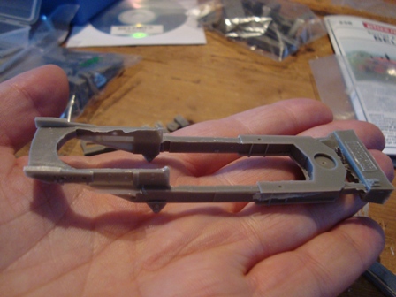

Het ladderchassis in één stuk (!)

Mooi: doorzichtig resin voor de verlichting.

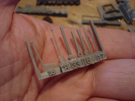

Het gebroken handeltje: kleiner dan een speld.

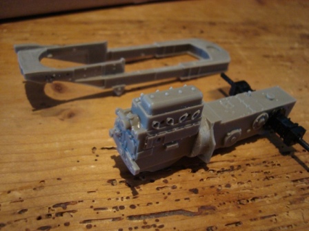

Berichtdoor pizumbrail » zo 15 jan, 2012 18:44

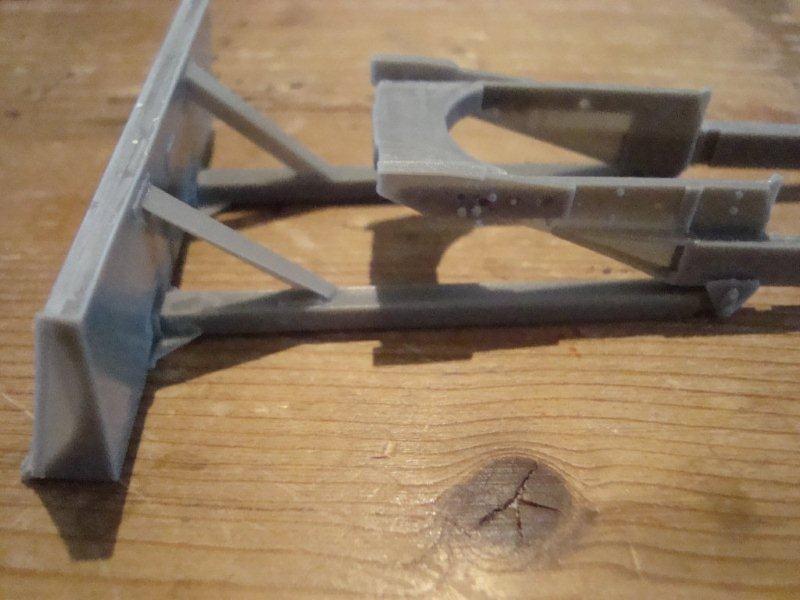

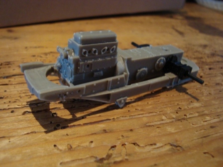

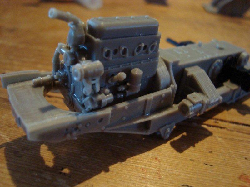

Ik ben begonnen met het motorblok en chassis, zie de foto's. De eerste twee foto's zie je het chassis en motorblok. Ze zijn nu nog kaal en grijs, maar gaandeweg worden ze 'aangekleedt' tot het moment dat ze echt een keer in de kleur gespoten moeten worden. dat doe je natuurlijk het liefst in 1 keer. Het motorblok/transmissie is ook al voorzien van de achterassen. De fabrikant heeft hiervoor heel slim een wat hardere plastic gekozen, omdat het kleine asje wel de hele tractor moet dragen
Hier zie je hoe klein het soms gaat, en gaat nog kleiner soms. En hier zie je ook waarom ik een goede en scherpe pincet nodig heb: ik kan het anders gewoon niet beetpakken, lijmen, schuren of monteren. En dat gaat zo de gehele bouw door. De pincet is mijn grote vriend en daarom moet hij goed en scherp zijn!

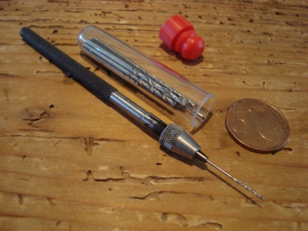

Nog zo'n tooltje: een boortjeshouder uit de horlogemakerij en metaalboortjes vanaf 0,2 mm. Echt superhandig.

Berichtdoor Sjors » zo 15 jan, 2012 19:25
Het blok moet je ook helemaal opbouwen? Of is dat een gegoten deel?
Waar gebruik je die boortjeshouder voor?
Berichtdoor Spiekker; S.J.B. » zo 15 jan, 2012 19:58
Sjors, dat is om waar nodig te kunnen boren. Dat doet hij met dat houdertje.

Berichtdoor Stigter » ma 16 jan, 2012 07:35
Heel indrukwekkend Wilbert, dat blok wordt een plaatje natuurlijk!
Die achterassen moeten zo te zien wel uitgelijnd zijn zodat het blok mooi op het chassis liggen.

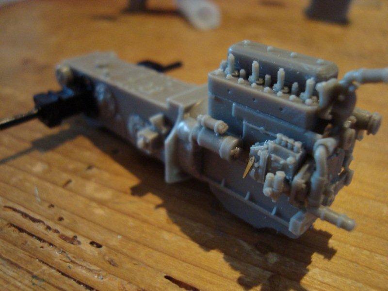

Berichtdoor pizumbrail » zo 22 jan, 2012 15:37
Ik ben al weer een stuk verder. Hoewel je het niet zou zien, bestaat het motortje al uit bijna 30 onderdeeltjes. Elk van die ieniemienie dingetjes moeten zorgvuldig worden losgemaakt en worden bevestigd. Op de foto denk ik wel te zien: aan de rechterzijde van het motorblok bovenaan, zitten 4 'pluggen' voor de brandstoftoevoer, ze lijken op bougies. Deze priegeldingetjes zijn nauwelijk 2 mm groot, maar ze moeten er wel goed op komen te zitten, want er komt ook nog leidingwerk aan vast te zitten (!!!). Het uitlijnen van het blok met chassis is goed gelukt, ook dat soort dingen kost tijd. Nu het motorblok zo'n beetje tegen het punt aan zit om gespoten te worden in kleur, en dat het samengevoegd kan worden met het chassis, heb ik maar alvast kleurstalen gemaakt. Eén met penseel op wit, en één met de airbrush op (grijze) primer. Met een paar laagjes moet meer kleurdiepte te vinden zijn. Bovendien is de resin primer iets lichtergrijs. Dit gaat hem worden zo. Daarnaast ben ik begonnen met andere subonderdelen. Die kunnen allemaal parallel: de motorkap, de graver, de schuiver, de stoel etc. Het begint allemaal wat vorm aan te nemen. Kijk hierinder voor de foto's. Voor de schuiver eerst een hulpconstructie gemaakt met plakband om hem goed uit te lijnen met het chassis. Heel belangrijk dat soort dingen, proefpassen, checken, aanpassen, checken etc. En dán pas vastzetten met lijm.

Berichtdoor mike_v » zo 22 jan, 2012 17:59
En stilaan begint iets te komen :mrgreen: .

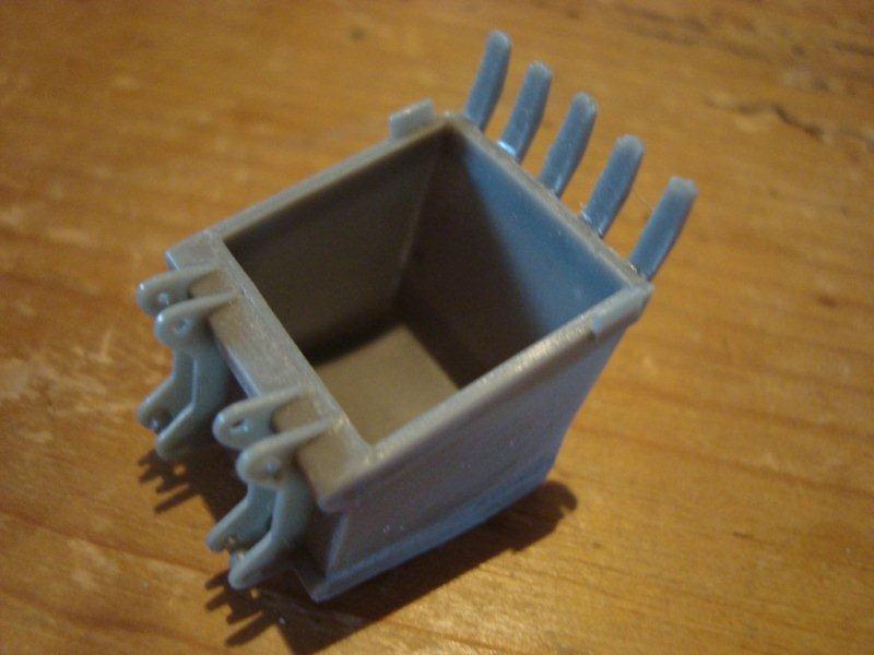

Die tanden (op de bak) zijn wel erg lang of niet?
Berichtdoor Stigter » zo 22 jan, 2012 19:33
Die slijten nog wel een beetje Mike ;)
Maar schitterende update, je bent voor mijn gevoel al best ver, verder dan ik had durven denken.
Ik ben zeer benieuwd hoe het blok gespoten eruit ziet, maar dan is er al heel wat water door de maas gestroomd als we zover zijn!

Berichtdoor pizumbrail » ma 23 jan, 2012 12:49
Dat van die tanden op die bak: bedankt voor de tip. Ga ik controleren. Ik ben natuurlijk een nul op trekkergebied. Hoewel, die Belarus begin ik aardig uit mijn hoofd te kennen. Eén van de dingen die ik/we natuurlijk niet zo goed weten, is hoe ze uit de fabriek komen. Ik heb wel veel foto's van bestaande Belarus trekkers, maar die zijn vaak nogal veranderd. Tips zijn welkom.
Berichtdoor mike_v » ma 23 jan, 2012 16:14
Ik weet zelf ook niet of het klopt of niet. Maar volgens mij buigen ze nogal rap om als ze zolang zijn en je een keer een steen of dergelijke opgraaft.. ;)
Berichtdoor Sjors » ma 23 jan, 2012 17:31
Dat valt toch wel mee als ik dit plaatje bekijk?

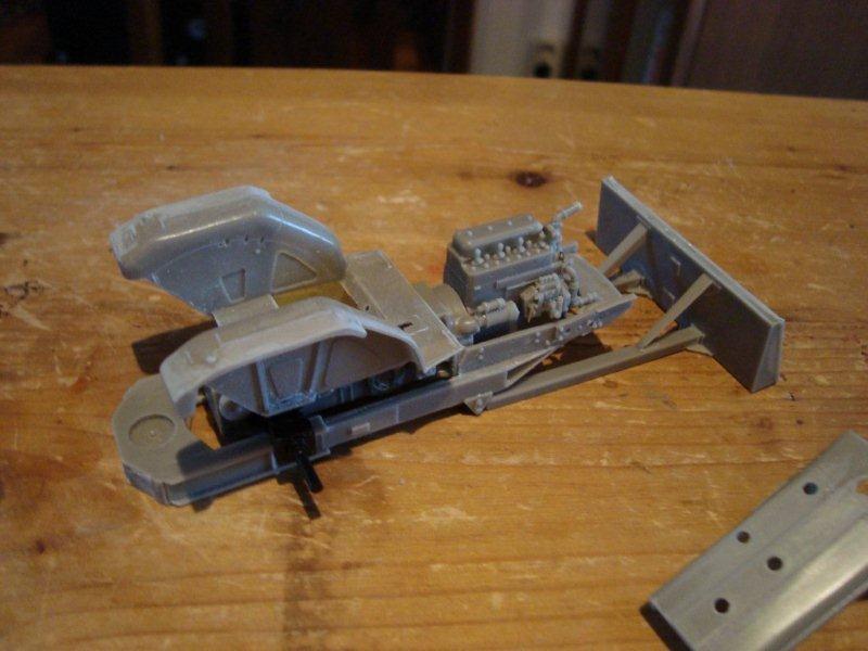

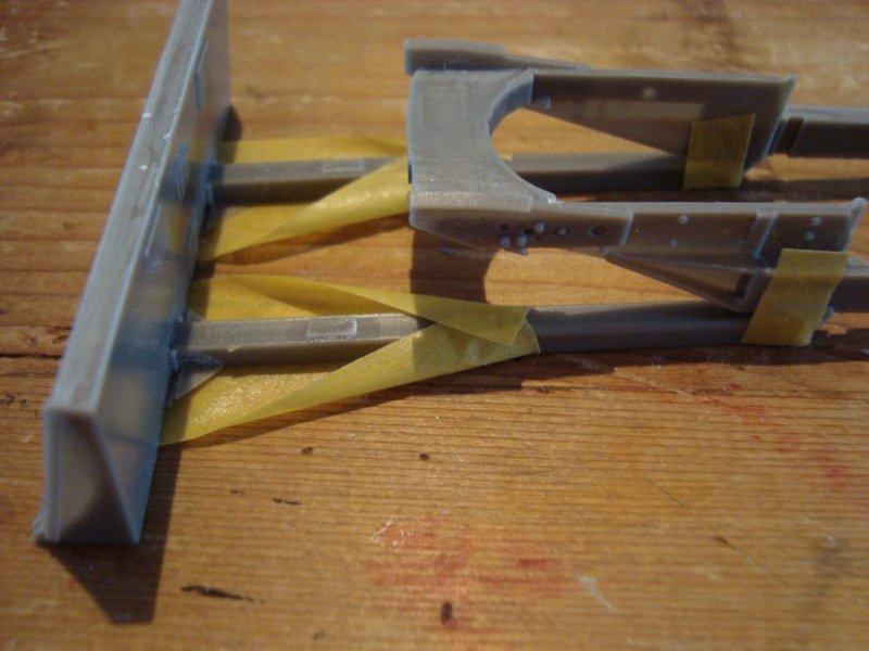

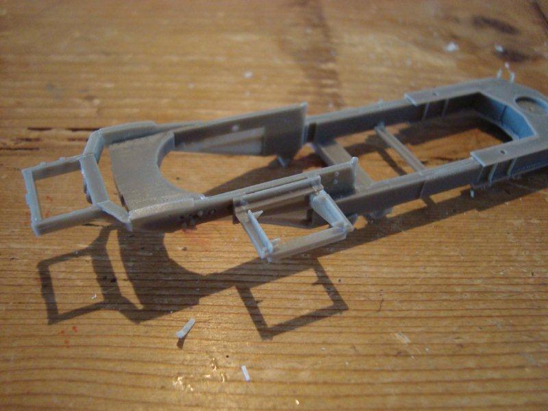

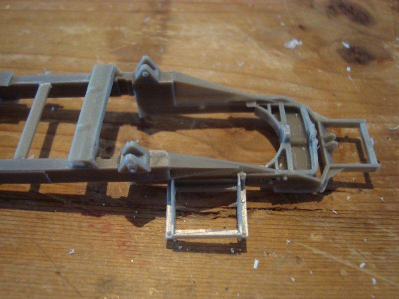

Berichtdoor pizumbrail » zo 29 jan, 2012 16:07

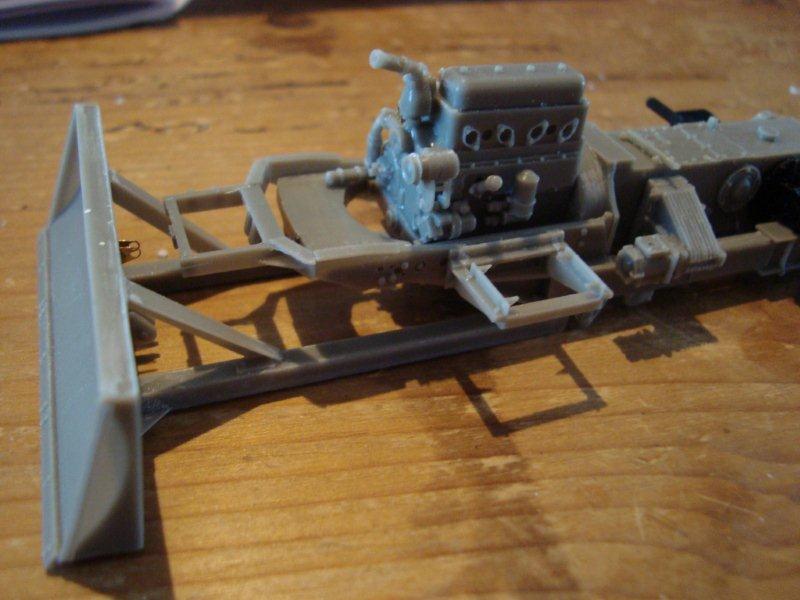

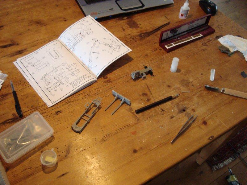

Maar eens een fotootje van de werkbank. Eigenlijk heb ik helemaal geen werkbank, dit is gewoon de eettafel in de kamer, zo'n landelijk ding waar een vlekje op mag komen. Alles wat ik nodig heb zit in een viskoffertje opgeborgen en wat ik nodig heb, haal ik er uit en berg ik er weer in op. Je ziet: er liggen maar paar een paar stukjes gereedschap. De PC gebruik ik omdat de fabrikant van het model allerlei foto's op een CD heeft meegeleverd. Heel handig.

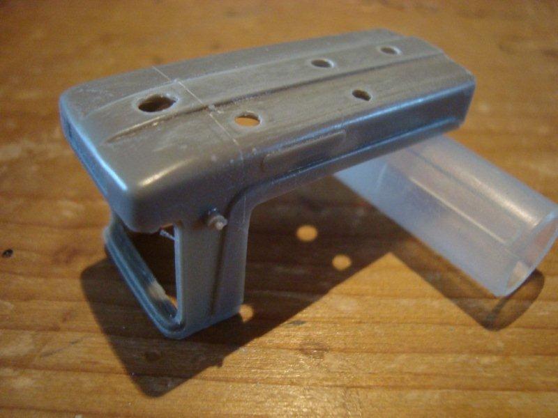

Als ik het zo een beetje overzie, heb ik het chassis en motorblok wel zo'n beetje klaar voor het spuiten. Veel onderdeeltjes zijn toegeveoegd die pas in volgende bouwstappen zitten. Als je de bouw niet zelf doet, is het wellicht moeilijk te zien wat er veranderd is. Toegevoegd zijn: twee dwarsliggers op het ladderframe, twee bevestigingssteunen voor de steunpoten achter (op de foto niet goed zichtbaar), twee houders voor brandstof tanks aan de voor- en de zijkant en op het motorblok zit een asje voor een later aan te brengen bedieningssysteem. Dat laatste ding zit op de transmissiebox, een soort as dat vast zit op 4 punten. Hij was zo kwetsbaar, dat het me een halfuur kostte om het onbeschadigd los te maken, op te schonen en te bevestigen.

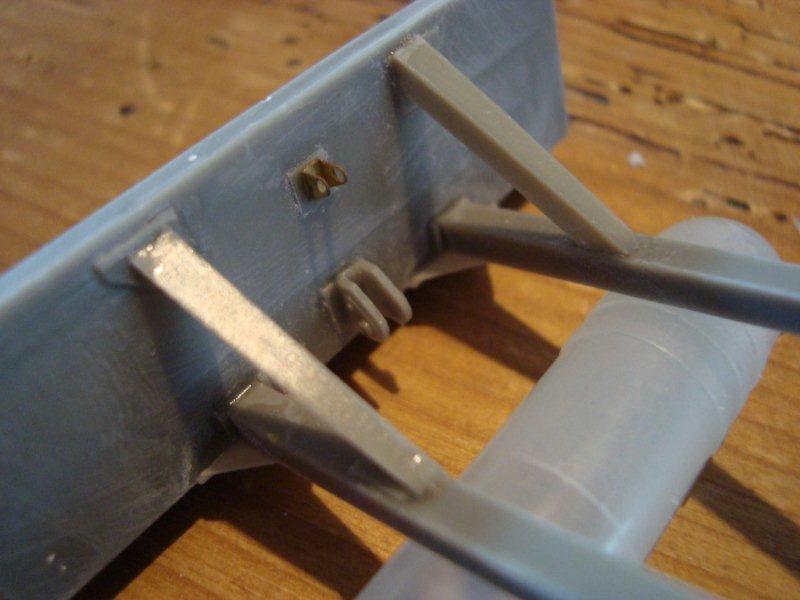

De schuiver aan de voorkant is nu voorzien van twee bevestigspunten voor de hydrauliek. Eén daarvan is een foto-etsonderdeeltje. Volgende week laat ik met foto's zien hoe je met foto-ets moet werken. Het is een gefoezel dat oefening vergt. Maar het ziet er wel mooi uit.
