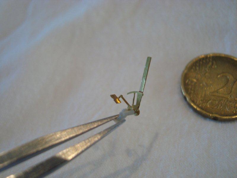

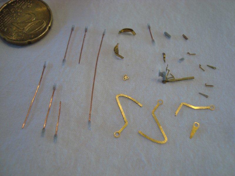

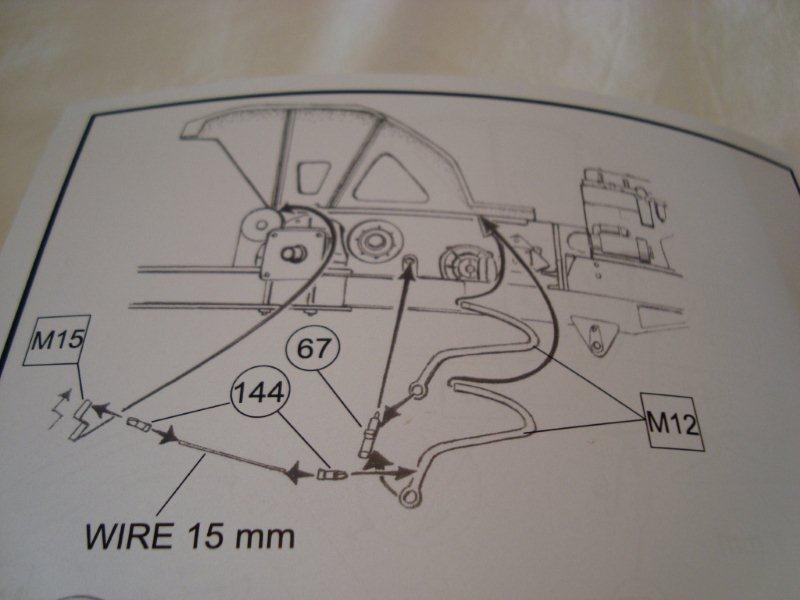

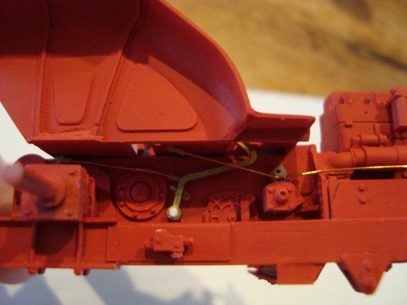

Nu even een update over het gepriegel aan de trekstangen. Ik heb een fotoverslagje gemaakt. In de tekening staat aan gegeeven een stukje koperdraad te nemen van - in dit geval 15 mm - en tweemaal onderdeel 114. Dat zijn twee vorkuiteinden om de stang te bevestigen aan de hefboom van het pedaal. Ik heb een muntje van 20 eurocent geplaatst ter vergelijking. Op de kopse kant van de vorkuiteinden heb ik een gaatje geboord om het koperdraad goed in vast te kunnen zetten. In totaal worden er 8 trekstangen gemaakt op deze manier. Ook veranderd is de ondergrond: een wit laken. Dat is een idee van mijn vrouw, toen één van de twee vorkuiteinden mij van de pincet schoot. Vindt het maar eens terug: 1 mm plastic. Het is gelukt, we hebben ervaring (...).

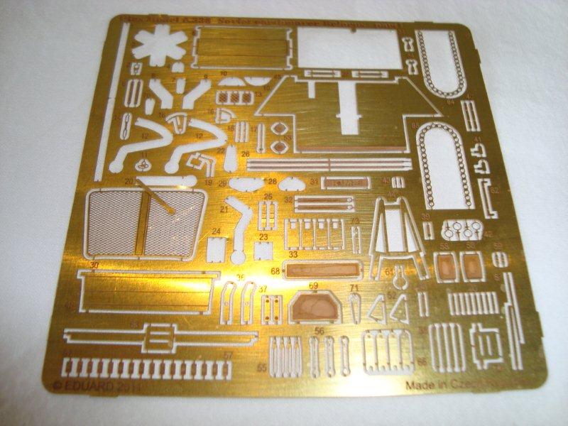

Ook een plaatje van het het fretje met foto-etsonderdelen. Vervolgens het werkblad met in het oranje cirkeltje een foto-etsonderdeeltje van een milimeter.
Ook heb ik in deze fase een subonderdeel gemaakt dat bij die hele priegelboel hoort. ook hier een paar fotootjes.
Op de laatste foto (zie volgende post, ik mag maar 10 foto's per keer uploaden) een subtotaaloverzicht van wat ik tot dit moment wilde doen met dat hele trekstangeverhaal. In totaal 40 onderdeeltjes. Dit ga ik de komende periode monteren. Hoe ik dat ga doen heeft me wat hoofdbrekens gekost. De handleiding is een soort ideaalwereld. Probleem is dat bij voorkeur gemonteerd wordt mét de spatborden er al op, omdat de pedalen door de bodem heen moeten komen. Nadeel is dat ik dan nog maar heel weinig ruimte heb om te monteren. Ik heb wel een idee, dus daar ga ik achter komen van de week.

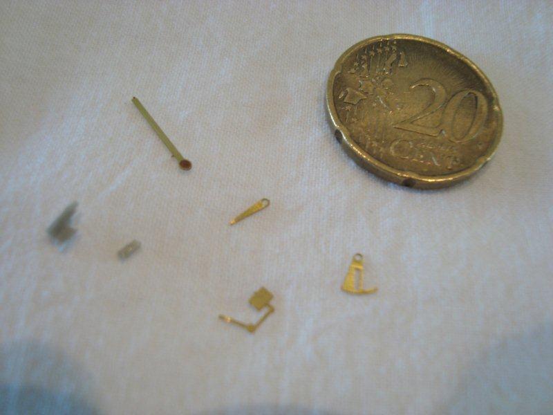

Hierbij de 'oogst' ten behoeve van de 5 bouwstappen op pagina 5, 6 en 7 van de handleiding. N.B. een aantal trekstangen heeft maar aan één kant een vorkuiteinde.

klein spul of gwn grote 20 cent?
ût ken en ût ken net en ot ût net ken hast moai pech;)
Dit model is volgens mij niet alleen voor gevorderde, maar meer voor vergevorderde..
Toen ik het model kocht speelde ik nog met het idee om het zelf te gaan doen, maar elke week lijkt het wel moeilijker te worden, vond ik de bouw van het blok al een uitdaging om te zien, maar dit gaat ver boven mijn pet..
Het wordt wat eendradig, maar
@ Hilbrand, dit is een hele grote 20 eurocentmunt

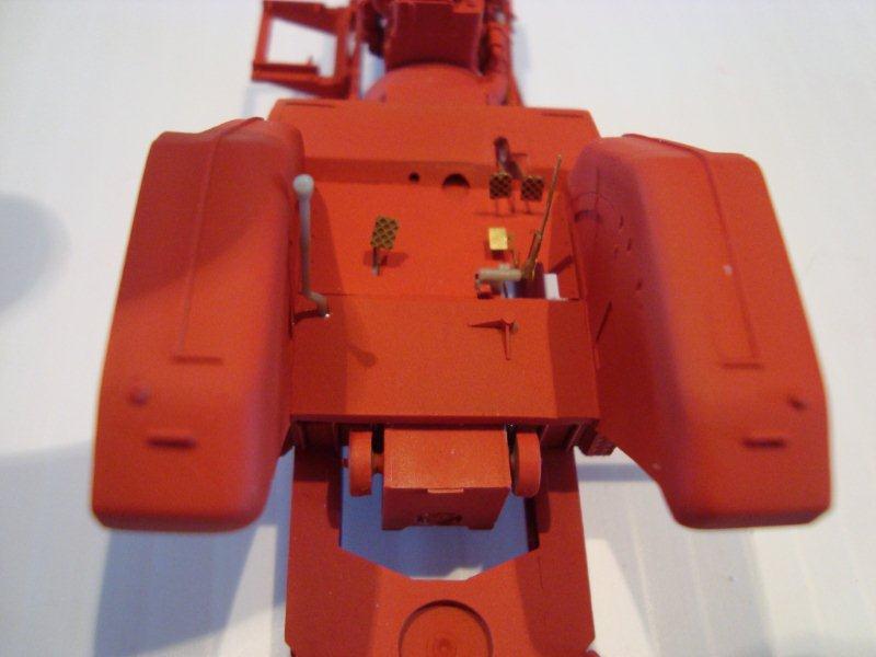

Zo, ik heb zes bouwstappen tegelijk gedaan. Het hele arsenaal aan trekstangen van vorige week is gemonteerd. Ik heb omwille van de bouwbaarheid wel een aantal vereenvoudigingen aangebracht. Wat jammer is, is dat een groot deel van deze trekstrangenboel dadelijk achter de achterwielen gaat verdwijnen. Best jammer, want het was veel en hard concentreren om te maken. Niettemin ben ik er heel tevreden over, want met dit soort dingen is de bouwbaarheid altijd een zorg. Ik zeg altijd: een model is gemakkelijker ontworpen dan gebouwd. Heel mooi vind ik de pedalen, omdat deze ook echt door de cabinevloer heensteken en dat blijf je wel zien. Nu op naar de afbouw van de cabine, de accubak en voorwielophanging. daar ga ik morgen mee beginnen. Ik plaats uiteraard foto's.

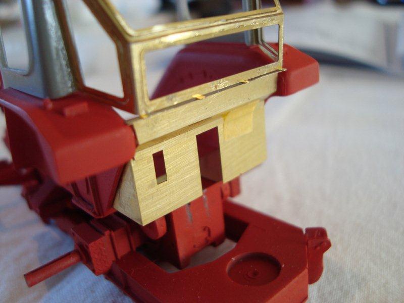

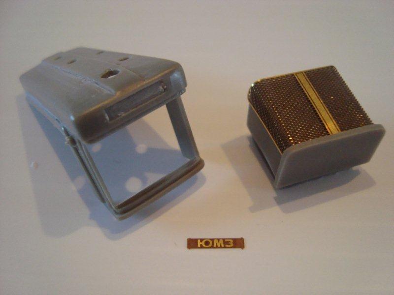

Ik ben nu begonnen aan een aantal onderdelen die ik eerst gereed maak en op een later moment ga airbrushen en monteren aan de tractor. Het idee dat ik heb is om de onderzijde van de tractor qua constructie eerst gereed te krijgen zodat ik hem niet meer op zijn kop hoef te zetten. De reden is dat op die manier makkelijker de cabine kan op bouwen etcetera. De onderzijde is dan al klaar. Maar goed hieronder wat foto's van afgelopen week.

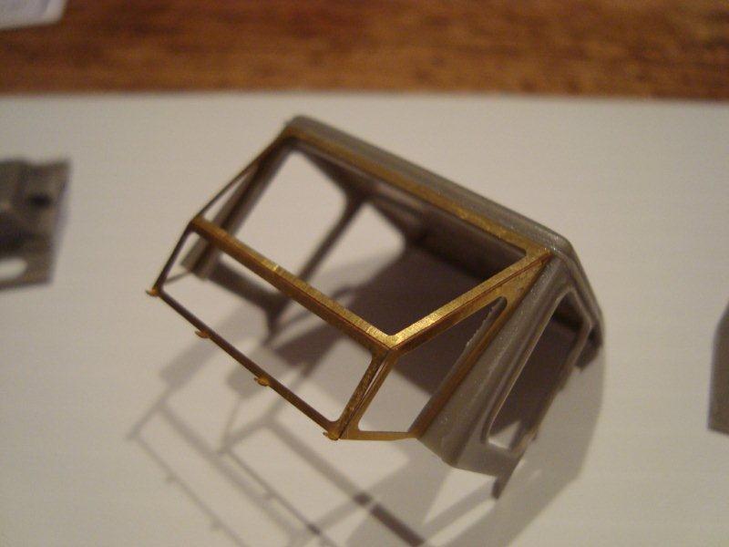

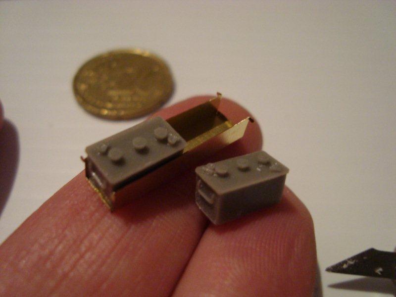

De accubak is een vrij simpel onderdeel uit foto-ets. Het buigen en het verlijmen van beugels is heel gemakkelijk.

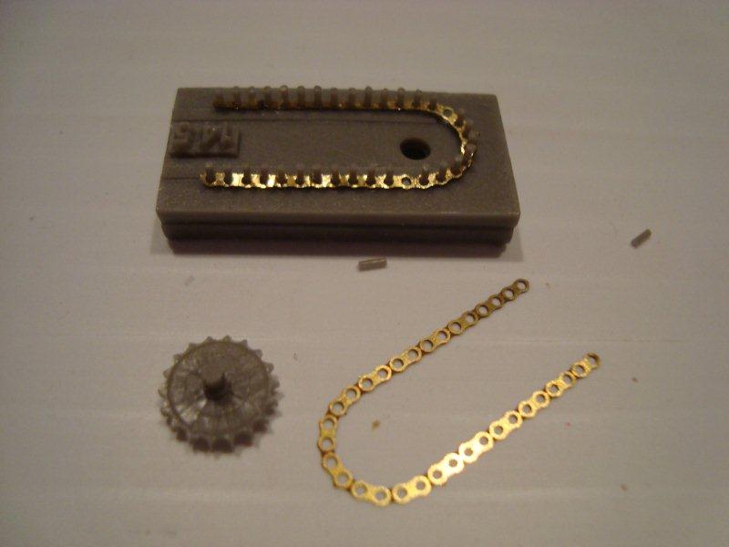

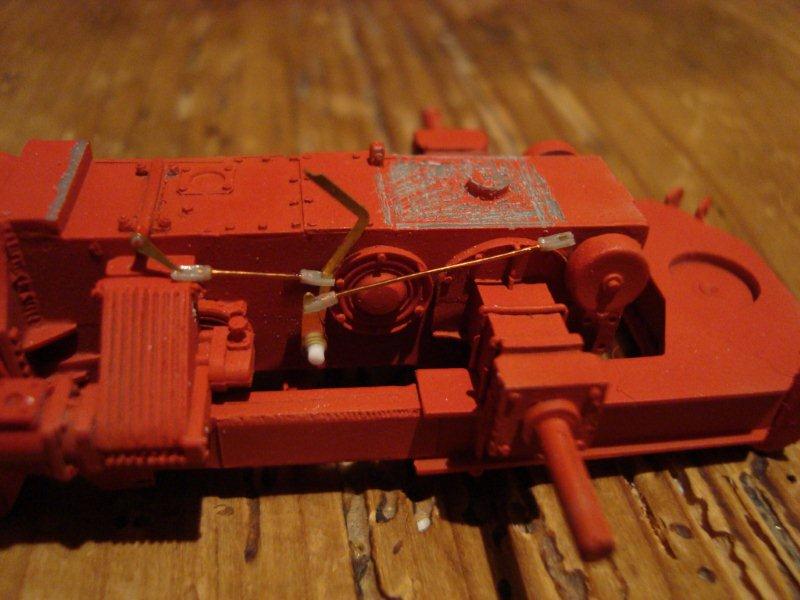

De ketting en de hydrauliek om de kraan te draaien zit bij onze Wit-Rus aan de onderzijde. Twee cilinders en een ketting om een tandwiel heen. De fabrikant heeft een malletje gemaakt waarover twee rijen met kettingschakels geplaatst moeten worden. Goed idee en simpel zou je zeggen. Niet dus. Dit moet je met beleid doen, anders gaat het gegarandeerd fout. Tip: schuur de asjes op mal aan de bovenzijde iets puntig op, dan kun je de schakels er vanaf één kant één voor één erover drukken. Ale met al goed gelukt: slechts twee asjes gesneuveld, maar die zet ik er zo weer in. Ook een foto hoe dat eruit komt te zien. De boel zit nog niet vast hier en het boortje in de foto is ter ondersteuning om de foto te kunnen maken.
Het voorste deel van de cabinewand hoeft slechts enigszins te worden opgebouwd. een beugelyje, een kraantje, niet zio veel dus. Om een idee te geven heb ik voor de foto even de wand los geplaatst.
Heb ik het goed gezien dat je het kettinkje ook helemaal zelf moet opbouwen? Monnikenwerk dus?

Dat kettinkje - zie ook de tekst tussen de foto's - was twee uur werk denk ik.
Alle goudkleurige onderdeeltjes en ook dat wat grijs plastic is, wordt nog in de kleur gezet later. De cabine wordt wit, er komen nog decals met metertjes op het dashboard, de zuigers van de cilinders worden chroom, de accu's worden zwart etcetera.
Je zult dadelijk gaan zien dat tractor langzaam ook echt vorm begint te krijgen. De graafarm is bijna een model op zich.

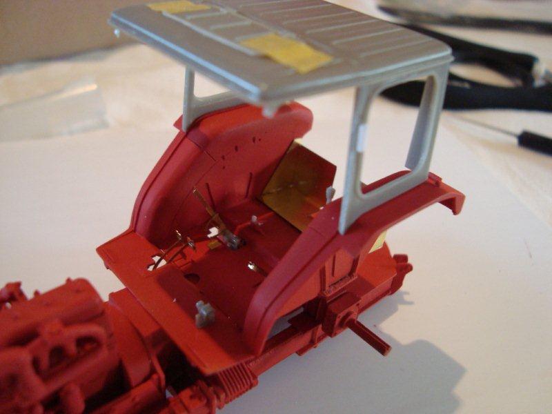

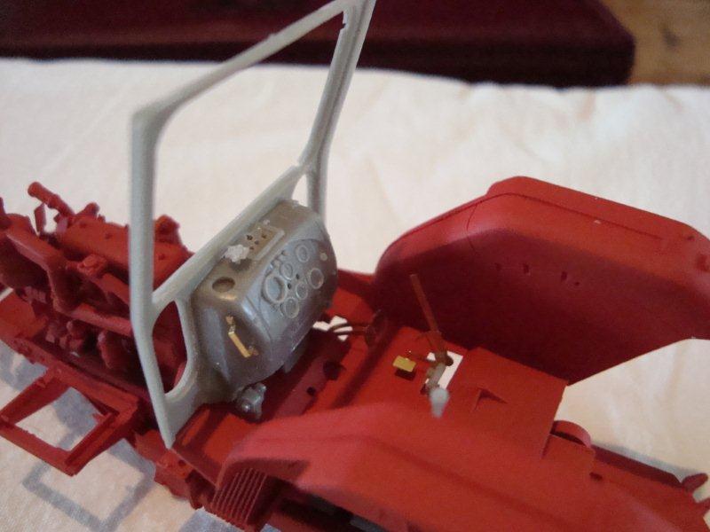

Het chassis met motor zal eventjes blijven zoals hij nu is. Ik ben nu bezig zoveel mogelijk subonderdelen te bouwen die dadelijk allemaal goed passend bij elkaar moeten komen. Hieronder een paar foto's.

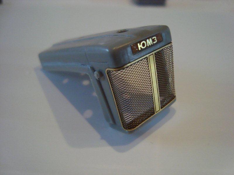

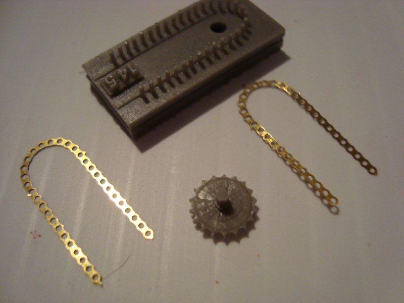

De "neus" was leuk om te maken. De fabrikant heeft een mal bijgeleverd waarop de gril omheen kan worden gevormd. Doe je het goed, dan past deze naadloos in de motorkap. Dit is echt heel mooi aan foto-ets vind ik. ook het 'logo' zit er nu in. Nu kan je ook zien hoe UMZ wordt gespeld in het Russisch.

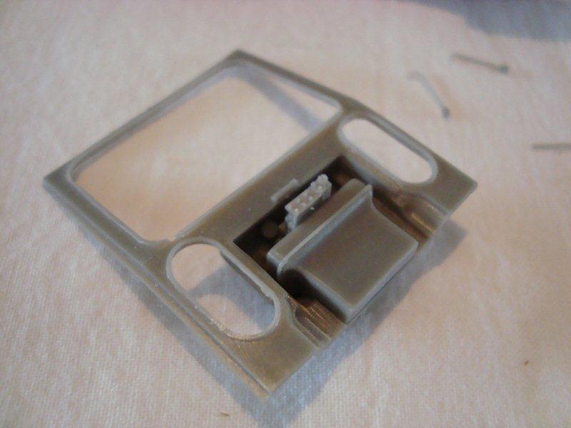

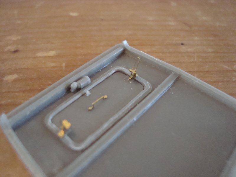

Daarnaast een foto van de binnenkant van het dak met het uitzetluikje. Het hele uitzetmechanisme is gemodeleerd (!). Ook ben ik begonnen met de stoel, want ook het veermechanisme moet gemaakt worden met foto-ets. Daarnaast ben ik bezig geweest met de voorwielophanging (niet op de foto), de buitenspiegels en de brandstoftank voor de voorkant.
Tenslotte heb ik een mock-up gemaakt van de onderdelen, dat zit nu dus allemaal nog los !

Ik heb echt respect voor jou :-O Ziet er mooi uit, ga zo door.
Het wordt echt een plaatje Wilbert en ik sluit mij geheel aan bij Hilbrand, diep respect!

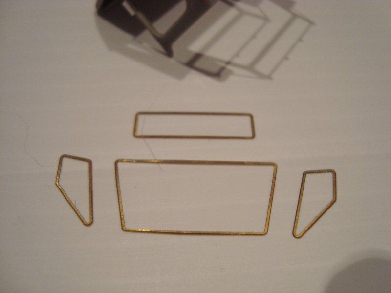

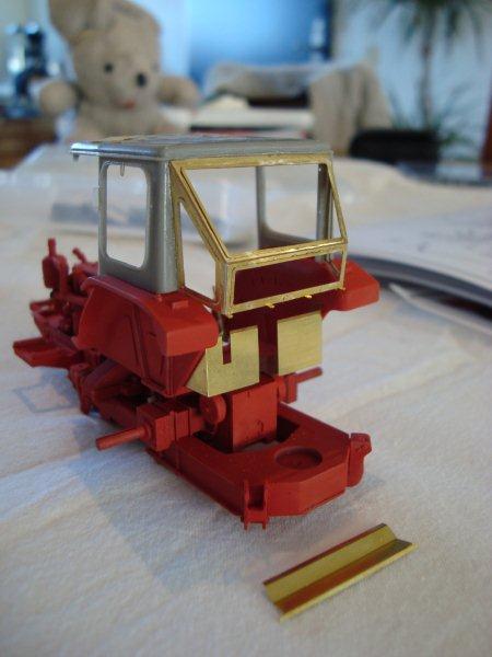

Afgelopen week maar een paar dingetjes gedaan. De tuin moest ook lenteklaar gemaakt worden. Ook nog het land rondgecrosst (schrijf je dat zo?) voor m'n werk. Af en toe heb je dat. Enfin, de stoel is klaar, daar was ik al mee bezig. Het bleek toch nog wel een goed om hem snugger te monteren. En omdat hij maar op één punt vast komt te zitten op de cabinevloer, heb ik toch maar een versteviging voor die montage straks gemaakt. Dus een gaatje boren en een paspennetje gemonteerd. Zoiets is een halfuurtje werk. Je kan hem zien op de cabinevloer, achter de pedalen etc.
Ook heb ik wat dingetje gevouwen voor de cabine-achterwand. Nu nog metaalkleurig, maar ook dit krijgt straaks netjes een kleur. De cabine-zijwandsen heb ik nu aan het dak vast gelijmd. Eerst zaten ze voor de foto log los. Je kan het er niet aan afzien, maar dit moet echt goed komen te zitten, omdat het dadelijk deel gaat worden van de gehele cabine en mooi pas moet op de spatborden. Deze poging in één keer goed zover ik het nu kan zien.
Het dakraampje ga ik nog een klein stukje openzetten. Dat kan ik nu pas doen, omdat het dak nu kan rusten op de zijwanden opdat het uitzetmechanisme aan de binnenkant van het dak niet kan beschadigen.

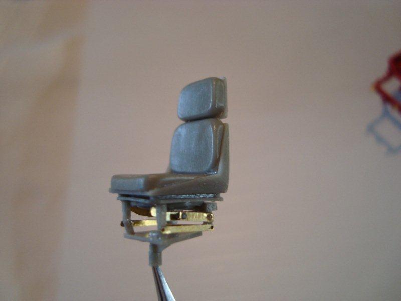

Het stoeltje kan niet veren, wel bijna. Die gele Belarus heeft een andere radiator zie ik. Ik kan het ding al dromen. Welnu, weer een update. Ik had een week vakantie, dus ik dacht fijn knutselen. Niet echt, mooi weer dus: de tuin. Ik heb wel wat kunnen doen. Een hoop passen en meten dit keer.
De cabine-achterwand heb ik nu gemaakt en zit aan de cabineconstructie vast. Omdat deze dadelijk op de spatborden moet komen, moet hij heel goed aansluiten. Op de spatborden deed hij dat al, maar nog niet op de onderste helft van de achterwand. Dit is geheel uit foto-ets, dus moet je dat zelf buigen. En dus passen en meten. Zie de foto's.
Ook even de achterpoten gemaakt.
En toen brak de pleuris uit....... mij viel de de hele cabineconstructie uit de vingers en van 80 cm hoog op de eikenhouten vloer. Ik dacht dat ik een verzakking kreeg...... Tot mijn geluk en opluchting was het nog heel (!!!), behalve dat de zijwand aan één kant was losgeraakt. Die kon ik weer vastzetten.
Tot slot een overzicht van alle (sub) onderdelen totnogtoe. Is al best veel.....
